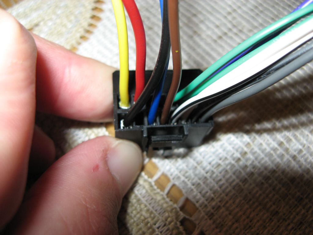

Witam otóż wiem że ten problem był już wałkowany nie raz do znudzenia ale pomimo to nie mogę sobie poradzić z podłączeniem prawidłowym radia. Otóż kupiłem vw polo i do tego chce podłączyć pioneera DEH-4700 MP kupiłem do tego przejsciówkę żeby nie bawić się w lutowanie itd. No i oczywiście jak wyjmę kluczyk ze stacyjki do giną wszystkie ustawienia. Proszę o pomoc i wskazanie które kable i jak muszę pozamieniać tylko proszę o proste wyjasnienie bo jestem ciemna masa jesli chodzi o elektronike. Poniżej dałem fotki tej złączki którą kupiełem. Bardzo dziękuje za odpowiedź

Zamienić miejscami żółty z czerwonym.
EDIT: taka "przejściówka" z kostki Pioneer na ISO jest w komplecie z radiem grinser006.gif
I jest nawet szansa że ma możliwość prostego przełączenia zasilania grinser006.gif

Rozumiem że zamienic żółty z czerwownym w tej kosce która wchodzi do radia ta na ostatnim zdjęciu Czy tak ???

W obojętnie której kostce - albo po stronie radia, albo po stronie instalacji samochodu.
Ostatnie głupie pytanie czyli wystarczy zamienić zółty z czerwonym w kosce ze zdjęcia numer 2 i to wszystko ???

Tak, powinno to zadziałać. Nic nie zepsujesz w ten sposób, więc sie nie martw.
Aczkolwiek spotkałem się z samochodem gdzie nie było w kostce radiowej +12V na stałe, tylko po kluczyku, ale mam ndziaję że w Twoim Polo tak nie ma.

W DEH-5000 UB jest dokładnie tak jak piszesz - przejściówka w komplecie,

Zamieniłem czerwony z żóltym z drugiego zdjęcia i wszystko gra nie gubi ustawień. Dzieki za pomoc
