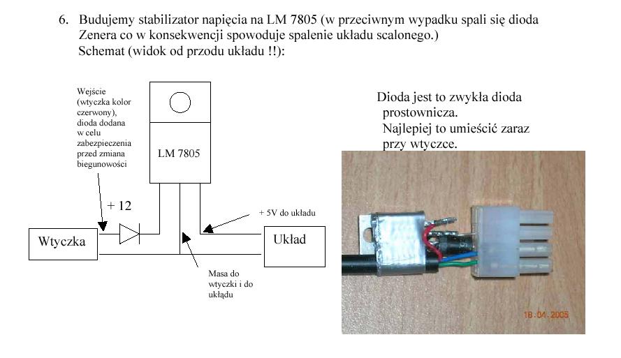

Wrzucam jednak tu - nie chce mi się tyle emaili wysyłać - niech wszyscy mają wink.gif
W stanie spoczynku na TX i RX jest 3,3 V.
Sygnał jest 0V - 3,3V
poniżej zrzut transmisji 9600 bps przy wciskaniu klawisza a w Hyper Terminalu.

to prawda, tylko że o ile wykonanie interfejsu na COM jest bajecznie proste (zaledwie 1 gotowy scalak i kilka elementów zewnętrznych) o tyle wykonanie interfejsu na USB w warunkach domowych nie jest już takie proste, widziałem gotowy scalak SMD w kształcie kwadratu z wyjściami na wszystkich bokach, wykonanie do niego płytki nie jest proste a co dopiero polutowanie wyprowadzeń, a jak praktyka pokazuje gotowe kable na USB od komórek nie zawsze chcą działać frown.gif
Ja w swoim interfejsie na COM'a zastosowałem zasilanie z samochodu oczywiście ze stabilizatorem 5V, podłączyłem go do starej Toshiby 320 CDT, która ma na pokładzie port COM, w przeciwnym wypadku musiałbym użyć przejściówki USB <=>COM
ale mnie chodziło o pociągnięcie z USB samego zasilania5V. Będzie wyglądało śmiesznie bo dwie wtyczki jedna z RS232 i jednym kablekiem +5V do wtyczki z USB. Ale bez stabilizatora płyteczkę lub pajączka z MAMXem można zmieścić nawet do wtyku DB9.
hm... uśmiecham się bo rzeczywiście wyglądałoby to bardzo niestandartowo, ale by działało cool.gif
W swojej pracy zawodowej wykorzystuję różnego rodzaju czytniki kart chipowych i te na port szeregowy są zasilane dodatkowo z portu PS klawiatury bądź myszki, tam masz też +5V i co najważniejsze port PS/2 ma każdy laptop.
Tak czy inaczej proponuję wykorzystanie zasilania z samochodu, a stabilizator można wsadzić albo gdzieś po drodze na kablu (kiedyś w innym projekcie wykorzystałem do tego celu plastik znajdujący się wewnątrz kinder niespodzianki, a kable wypuściłem przez otwory wykonane po obu stronach) albo można go wsadzić bezpośrednio przy wtyczce interfejsu LPG jak na załączonym zdjęciu, fakt wygląda to nieco dziwnie, ale też działa smile.gif
PS. przy kompresji obrazka zniknęła pionowa kreska biegnąca z prawej strony układu LM 7805 do poziomej kreski opisanej +5V smile.gif
