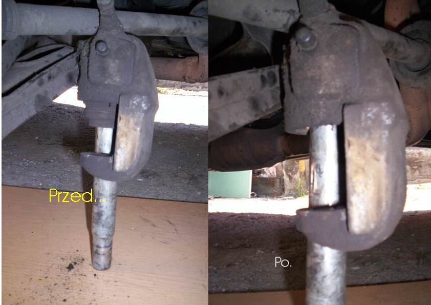

Dziś wymieniałem klocki w swoim "unochodzie", przed tym poszukałem opisu na forum i już tam znalazłem ostrzeżenie, że problemem jest wciśnięcie tłoczka po wymianie klocków. Znajomy mechanik pokazał mi fajny patent na ten problem. Wydaje mi się, że na forum takiego sposobu nie ma, choć może nie zauważyłem? Ale na wszelki wypadek podaję, może komuś się przyda. Po zdjęciu zacisku, w otwór w tłoczku wsadziłem kawałek rury (odpowiedniej długości), zacisk włożyłem pod półośkę (można też włożyć w jakiekolwiek inne miejsce, na tyle na ile pozwala przewód hamulcowy) a koniec owej rury oparłem o podlogę (tzn. o leżącą na niej deskę). No i zacząłem pomalutku opuszczać autko na lewarku. Rura wcisnęła tłoczek po sam koniec, weszło jak w masło, praktycznie bez wysiłku. Wcześniej próbowałem ściskiem stolarskim, ale były z tym problemy. A w taki sposób, jak opisałem trwa to minutę! Naprawdę warto. Zdjęcia w załączeniu

Ja proponował bym ściskiem stolarskim jak idzie ciezko i nie chce się scisnąć najeży go wyjąć i oczyścić , bo skoro tak cieżko chodzi może nam potem koło blokować , no i obowiązkowo przy takiej operacji odkrecić korek zbiorniczka z płynem ham.

ja osobićie włożyłem między jarzmo a tłoczek klucz francuzki i lekko odkrecilem i bajka tez jak w masło, bez najmniejszych problemow;)
