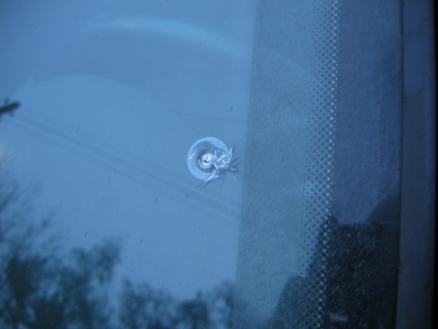

Dziś rano w drodze do pracy kamień uderzył w szybe i zrobiłe sie małe kółeczko. Nie jest w polu widzenia kierowcy wiec jest szana na naprawe. Jeśli nie to wymiana szyby.

I jeszcze jedno pytanko, wgniotka od kamienia jest w połowie wysokości szyby jakies 7 cm od krawędzi, mniej wiecej w miejscu gdzie dochodzi wycieraczka i zostaje brud, czyli nie w polu widzenia. Poza oczywiście kwestią rozchodzenia sie uszkodzenia, przeciekania szyby itd czy jest konieczność wymiany takiej szyby ze wzgledu na przeglad?

Jak dla mnie zostawilbym do momentu az by pekla lub stalo sie z nia cos innego. Ale jezeli masz doplacac tylko 150zl to nad czym sie zastanawiac.

A po co wymieniać? Mój ojciec w Rzeszowie w specjalnym zakładzie podobny odprysk i to na wysokosci oczu zrobił coś za 70 zł jakieś 4 lata temu, śladu nie było, jedynym warunkiem naprawy było to czy nie ma pęknięć

Tylko ze przy naprawie nikt nie da Ci gwarancji ze naprawa sie uda. A zaplaci kolo 100zl. A juz pisal przeciez ze musialby doplacic tylko 150 zl i AC nie traci znizek jezlei dobrze zrozumialem.
> Otrzymałem pisemną gwarancję usługi naprawiając w "Autoglass Jaan"
Nikt nie da Ci gwarancji, że szyba w trakcie naprawy nie zrobi BRZDĘK.
Pisałem chyba na warszawskim - oba przypadki wymian opisane w tym wątku wzięły się z tego, iż nieskuteczna okazała się naprawa.
Za pierwszym razem sprawę położył od strony technologicznej Jaan - szyba na ich koszt, za drugim razem odprysk był z "wąsami" na boki (tak ze 2 mm na boki) i jasno uprzedzali, że z dużym prawdopodobieństwem skończy się to "brzdęk'iem" i takoż się stało.
Nie każda dziura kwalifikuje się do naprawy, nawet jak jest mała :-(
Aha, po naprawie zawsze zostaje niewielki ślad - nic nie ma za darmo.

Obsługiwali mnie w ichniejszym punkcie na Połczyńskiej ... po wstępnych oględzinach kwalifikują ... da się / nie da się.
O ile podejmują się naprawy, odpowiedzialność przyjmują z chwilą rozpoczęcia "reanimacji" ... na takich warunkach byłem obsłużony na przełomie V / VI '07 ok.gif

Moj bez problemu z czyms podobnym juz drugi rok przeglad przeszedl. Aczkolwiek mam poza zasiegiem wycieraczek - prawie w lewym gornym rogu.. Raz tylko koles na stacji diagnostycznej probowal mi insynuowac, ze auto nie przejdzie przegladu, ale jak sie okazalo mial swoj wlasny warsztat wymieniajacy szyby - powiedzialem mu, ze podziekuje za przeglad i pojade gdzie indziej - i nagle okazalo sie, ze to zaden problem jest...

Ja też naprawiałem w "autoglass jaan" i orzekli, że odprysk da sie naprawić, niestety przy naprawie szyba pękła. Wymienili ja na nową za koszt naprawy czyli 70 zeta. Podejmując się naprawy biorą odpowiedzialność za szybę jeśli pęknie wymieniają za free zlosnik.gif
