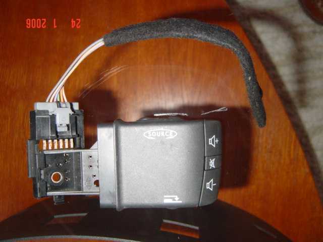

Witam,
czy to jest taki joystick? ==> zał.
Jeśli tak, to podłączenie jest wykonane do gniazda joysticka.
Nie ma ingerencji w instalację samochodu.
Na wyświetlaczu pozostanie godz. i temp.
6 przewodów podłączonych do gniazda goldpin, wpina się do wtyku joysticka.
Minijacka 3,5 mm wpina się w radio, a złącze ISO-ISO spina się z odpowiednimi złączami za radiem Alpine.

Wczoraj dostałem moduł z Izotech-a.
Podłączyłem. Działa.
Zdecydowanie polecam takie rozwiązanie - jest tanie i w 100% skuteczne.
Podłączenie jest banalne - trzeba rozebrać plastik przy kolumnie kierownicy, wpiąć się z wtyczką modułu bezpośrednio do "joysticka", moduł zasilić poprzez podłączenie między radio a instalację samochodową (modulik ma od razu stosowną "przejściówkę" ISO), no i oczywiście kabelek z mini-jackiem wpinamy w stosowne gniazdo w radiu.
