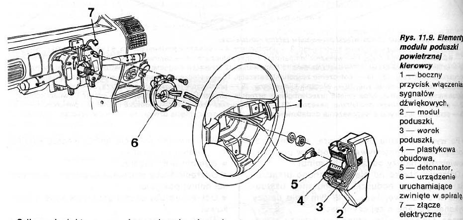

Nie wiem jak jest w Mk1 ale może najpierw sprawdz przewody,szczególnie wiazkę w kierownicy bo tam lubi byc brak styku,na czujnikach....resztę podpowiedzą Ci koledzy własciciele "jedynek"

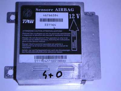

Sprawdz sobie centralke: 275527135-centralka.JPG
Real foto:

to znaczy że nie wystrzelą yikes.gif ufff hahaha.gifsprawdziłem dziś te złącze elektryczne przy kirownicy i jest podłączone hmm.gif ale odkręcając to dolną osłone wypadły mi zapalniczki w ilości 3szt yay.gif
a ja ich tyle szukałem smirk.gif ale wypadło jakaś dziwna pierdółka jakkby jakieś złącze elektryczne (konektor) sciana.gif poruszałem wszystkim tam w środku i nic nie pomogło hahaha.gif a busted.gif mogą sie czepiać tej kontrolki hmm.gif
