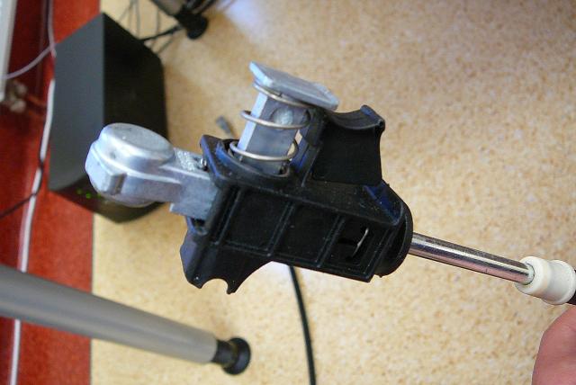

no to jak juz pisalem pierw tzra miec knala a nastepnie robimy tak:
- rozlaczamy uklad wydechowy zaraz za katem mozemy go sciagnac albo nie smile.gif,
-nastepnie odkrecamy oslone ktora jest nad wydechem,
- jak juz to sciagniemy zabieramy sie za odkrecenie oslony od lewarka zaminy biegow od dolu oczywiscie smile.gif,
- jak juz mamy ta oslone sciagnieta to zaczynamy od sciagania linek na poczatek ze skrzyni sciagmy ta bez regulacji i potem to samo robimy na lewarku od dolu i w odwrotynej kolejnosci zakladmy nowa smile.gif,
- po tej czynnosci zwalamy ta z regulacja: ze skrzyni i z biegow smile.gif i reszte robimy jak wyzej smile.gif
- po tym wszystkim bierzemy sie za regulacje a to proste jak cep smile.gif, naciskamy ten dzyngiel i linka idzie do przodu na maxa potem bierzemy druga osobe i sprawdzamy czy idzie zapodac na wlaczonym silniku 1 i R jak nie to naciskamy dzyngiel i przesumay troche do przodu i jak juz bedzie OK ze zalaczy sie 1 i R to bedzie cacy, druga obcja to mierzymy odleglosc na lewarku biegow wewnatrz auta odlegosc od skrajego polozenia lewarka do dzyngsa ktory z niego wystaje jak sie zdejmie mieszek i ta odleglosc am byc 11 mm (kiedys byla tak fota ile to ma byc trzeba by poszukac jak to bylo bo juz tego nie pamietam dokladnie frown.gif ) o jest watek tu jak to jest smile.gif:)
