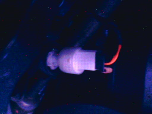

za 20 minut twoja chwila prawdy , tuk.gif mam czujnik rozebrany , czysciutkie styki jakby z wystawy zdjal... wink.gif
zazywa kąpieli w wu-de 40 , dam mu jeszcze troszke czasu i albo pub2.gif albo chaja.gifhahaha.gif

Po zlozeniu , a i owszem nie swiecilo sie, ale tez nie mialem okazji poprobowac w terenie bo sie okazalo ze moj wlacznik to jest pozbawiony polowy "listkow"/ zaczepow do zamocowania i sobie wdziecznie lata w gniezdzie ( przy czym ja mam nonstop STOP ) wink.gif lepiej miec ciagle i widac z daleka ze cos niehalo z autem niz by sie mial wogole stop nie odzywac.

zalozylem nowy pstryk pod pedal i od 25km nie mruga zaroweczka. Kolego masz no tu akonto piwo.gif jak zamryga to zloze reklamacje wink.gif20.GIF
