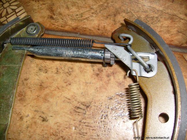

za chwilę wrzucę fotki, jak to wyglądało przed założeniem bębna... może coś wypatrzycie...

Sprawdz samoregulator, nie podoba mi sie ze blaszka blokujaca jest na dole. Sorry ze pisze w ten sposob, ale zalalem sobie piwem klawiature i nie dzialaja mi Enter i pare obok. Samoregulator ma naciecie, czy dobrze masz zalozone, od dolu gdybys zrobil zdjecie bylo by widac. Do tego nie widze podkladki na bolcu szczeki pod blaszka blokujaca samoregulator.
Kompensator termiczny (blaszka zlozona na pol) pomiedzy nakretka samoregulatora i jego obudowa, tak jak pisze Jerry G jest w niewlasciwym polozeniu (na blaszcze sa wygiete wasy, powinny wchodzic w wyciecie obudowy samoregulatora). Poza tym widze ze jest posladane w porzadku.
Faktycznie, podkladki nie widac.
> Pozdrawiam
Jesli jej nie ma to trzymacz plywa i moze nie dzialac poprawnie. A o wyciecie to chodzilo mi na czesci gwintowanej samoregulatora. Jesli zle zalozy to ten termik jest w niewlasciwej pozycji.

fakt, mogłem tą blaszkę założyć odwrotnie, ale na pewno wąsy są w wycięciu - pamiętam, ze obróciłem tą blaszkę, żeby pasowało...
nie widać, ale jest - nówka sztuka z zestawu montażowego szczęk
założyłem tylko jedną starą sprężynę - tą nad samoregulatorem (ta z zestawu jakoś nieprzekonywująco trzymala się, poza tym stara wyczuwalnie była mocniejsza)

lewa strona wymieniona... starym zwyczajem proszę fachowca o ocenę poprawności montażu
Mogles delikatnie (naprawde delikatnie) posmarowac srube samoregulatora smarem miedziowym lub ceramicznym i czolo piasty smarem miedziowym lub sprayem miedziowym (latwiej bedzie pozniej zdemontowac beben (chyba ze to zrobiles, bo na fotkach nie widac).
Jeszcze dodam: warto widelki samoregulatora (tam gdzie wchodzi jezyk blaszki nastawiajacej samoregulator) klepnac mlotkiem, aby sie troche zeszly-jezyk nie bedzie przeslizgiwal sie pomiedzy widelkami i szczeka i samoregulator bedzie pracowal poprawnie.
