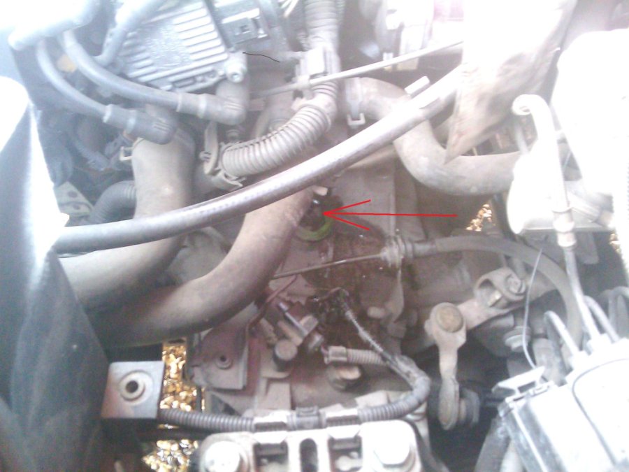

Witam.
Zwracam się z prośbą o pomoc - gdzie w Seacie Leonie 1,4 2000r dolewa się olej do manualnej skrzyni? I do czego jest ten korek? Znajomy był pewien, że do oleju i nalał obficie frown.gif Poratujcie.

pad.gif lepiej juz nie słuchaj tego znajomego , bo dzieki niemu zalałes cale sprzeglo olejem i teraz masz skrzynie do wyciagniecia , tylko pogratulowac twojemu koledze oslabiony.gif
Natomiast wlew oleju jest z boku skrzyni (jak w większości aut).
Pójdzie to jakoś wypłukać, ropą albo benzyną ekstrakcyjną, bez wyciągania? Pod korkiem niczego nie widać, a wlany olej znalazł się na glebie confused.gif
Nie mam pojęcia, pierwszy raz spotkałem się z takim problemem.
Da się wogóle jeździć tym samochodem? Jeżeli tak to IMHO olej, który jest na sprzęgle z biegiem czasu stamtąd zniknie.

Jezeli olej jest na tarczy sprzeglowej to atkim autem nie wiem czy da sie ruszyc. Ale jezeli tak bedzie sie jezdzilo to pewnie sprzeglo sie spali.
> sprzeglo sie spali.
Może siła odśrodkowa + wytworzona temperatura spowodują, że resztki oleju znikną, dlatego pytałem czy da się jeździć.
Wiadomo, że po Bożemu lepiej to wyczyścić, ale nie wiem czy bym nie spróbował.
no to teraz niech sobie kupi 20 litrów benzyny ekstrakcyjnej i przelewa ją przez ten otwór do skutku... spineyes.gif
az sprzęgło będzie suche
