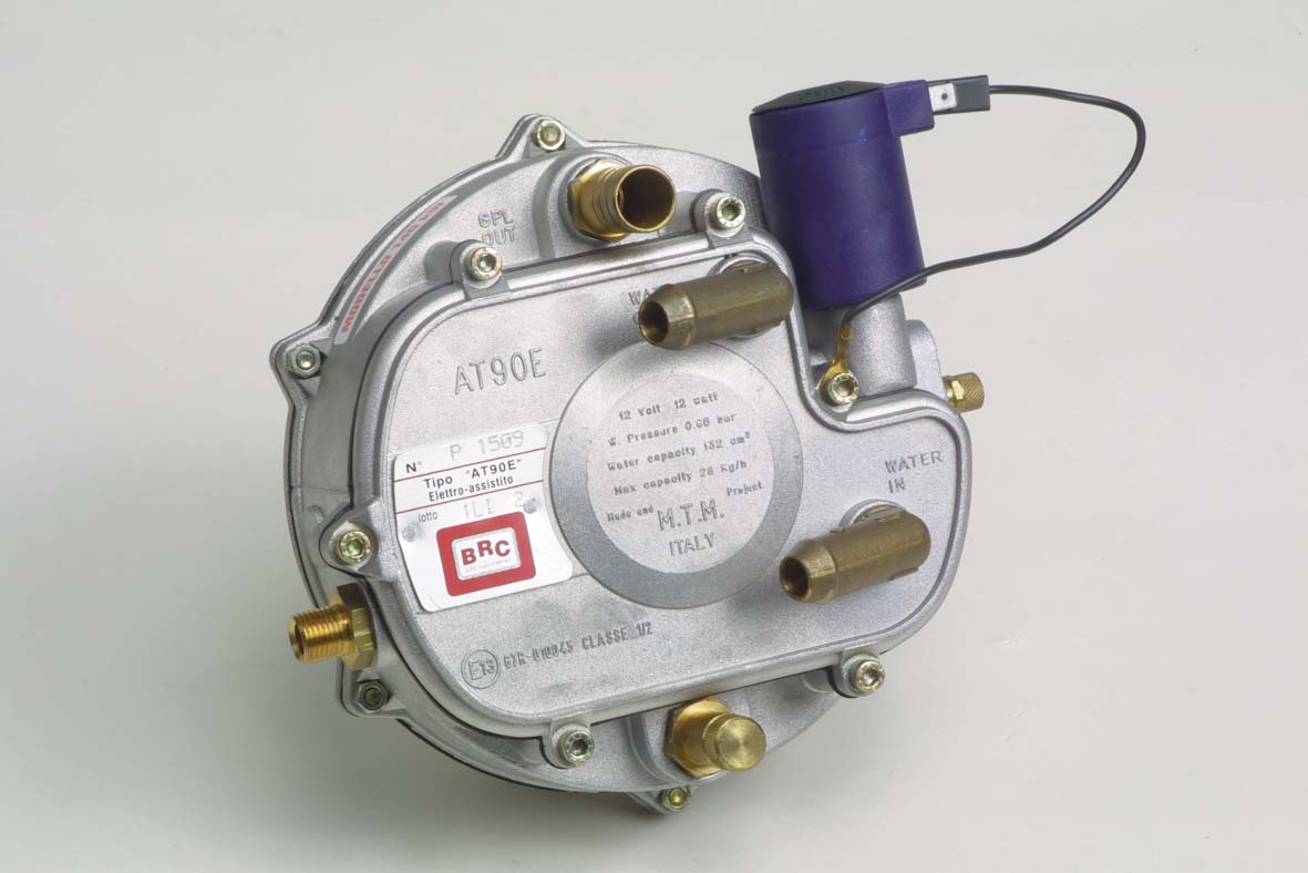

Witam kolegów i koleżanki:)
Jakis czas temu poruszałem temat, jednak wtedy poradziliscie mi wymiane reduktora, byłem jednak uparty, pokręciłem i przez rok było ok, spalanie w granicach 5,5-7,5 litrów, w zależności od stylu jazdy
Mianowicie chodzi o instalkę II gen. BRC Blitz w SC900, reduktor AT90E. Podczas jazdy nic sie nie dzieje, problem rozpoczyna się w chwili postoju, silnik pracuje w granicach 1000obr/min po czym zaczynaja skakać obroty, auto całe sie trzęsie itd itp, pomaga przygazowanie, jednak nie na długo, po czym nie da sie ruszyć z 1500 obr, tylko trzeba strzelać z minimum 3 tys bo inaczej silnik gaśnie.
Regulowanie wolnych obrotów przy reduktorze pomaga, lecz nie na długo, około 2-3 dni, potem jest to samo, co dziwne ze autko nie chce chodzić na wolnych obrotach, rusza sie ciężko, ale podczas jazdy ma kopa niesamowitego, więc nie wiem czym moze byc spowodowane takie zachowanie
I drugie pytanie, czy w w/w reduktorze jakas śrubka która słuzy do wypuszczania "mułu" lub innych zanieczyszczeń?
Załączam zdjecie pogladowe, prosze o odpowiedź

Ta na samym dole jest do spuszczania syfu...
Jest jeszcze śruba na imbus do spuszczania syfu z kanału obejściowego wolnych obrotów. Jest ona z lewej strony obok śruby od regulacji czułości membrany.

Ten syf najlepiej wypuszczać samemu przy wymianie oleju. Co ok. 15kkm. Najlepiej na cipłym silniku (tzn. zaraz po wyłączeniu) wtedy lepiej ścieka.

Odkrecic te srubke? Trzeba najpierw wypalic gaz?
Z tego co wiem to nie, ale lepiej niech się wypowie ktoś kto to robił, bo ja mam nowy parownik i jeszcze tego nie robiłem.
Ja przy lovato nic nie zakręcałem. Po zgaszeniu autka, odkręciłem i zlałem.
Przy wyłączonym zapłonie elktrozawór odcina dopływ gazu do parownika.Smiało odkręcaj tą śrubkę.

przylaczam sie do tematu!! objawy te same sej 900 Brc... gdzie dokladniej sa te srubki??
ta srobka to jest pod jakis konkretny kluczyk??
Czym to odkrecic?
