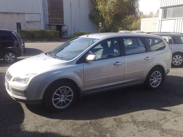

Moja Foka miala seryjnie takie 16" - 205/50R16, a miejsca jeszcze jak widac kupa (a autko i tak -15mm)

ale jaka opona/jaki profil/jaka srednica? bo o 205/50R16 mowilem i ja. Jesli masz wersje Trend, to nic nie powinno obcierac, przy zalecanym ET przez Forda.

> a czy takie felasie mi podejdą ?
duuuzo za małe ET.

> duuuzo za małe ET.
> Tak minimum 45 szukaj
czyli dystanse należałoby dać i dłuższe śruby ?
