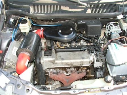

Takowy zestaw:
- kopułka made by Yanninya
- kolanka Jacky
- filtr BMC CDA Carbo AirBox
- blacha aluminiowa dla osłonięcia filtra od ciepłego powietrza z okolic kolektora zlosnik.gif
Efekt:
przyspieszenie z 15s do 100km/h zmniejszyło się do 11,9s do 100km/h zlosnik.gifzlosnik.gifzlosnik.gifyay.gif

to juz nic nie kumam jedni mowia ze stozek zamula a Ty piszesz ze 4 sekundy do setki ubylo...
Posa tym - ja pisalem,ze zamulają TANIE ROZWIĄZANIA typu kopułka z palio,kawał rury i bylejaki stożeksmirk.gif
To,co ma Rapid,to juz podchodzi pod porządny dolot...szczegolnie ta kopułka w stylu Węglarskiego... cool.gif

> A ja mam cos takiego:
> kopułka z 900
ale dziala zlosnik.gif cos przeciwko masz ? jakis zly wpływ ?
> ale dziala cos przeciwko masz ? jakis zly wpływ ?
dławi... icon_rolleyes.gif i jest za krótki.
To ma raptem 38mm średnicy na wylocie...seryjny dolot do tego silnika (kopułka z Palio/puszka z Punto) ma 50mm...tez mialem kiedyś taką kopułkę,i byla to kupa totalna.

wiesz, ja przez zalozeniem i po zalozeniu robilem testy na G-techu i jest dokaldnie tak samo, przyspieszenie sie napewno nie pogorszylo.
Jesli jest tak samo (w co wątpię),to po co zakladałes tą rzeźbę ? niewiem.gif
> na G-Techu czasami fajne wyniki wychodza
a czemu nie...nic nie popsulo zlosnik.gif ale na zime wracam do serii
