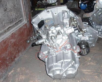

podepnę się do tematu, a krzynka z sportinga w sc to łapa banan ale alu czy stalowa? foto krzynki:

z fotki widac że alu spokojnie podejdzie
ja nie widze tulejki z gwintem nad otworami do mocowania blachy z ccs wiec chyba alu banan nie podejdzie grinser006.gif
Tu masz fotke jakie sa potrzebne mijesca z gwintem aby alu bana podszedl do seja p&p
nawett nie masz dziury pod 3 cia srube aby zamocowac bana stalowy, patrze i na 99% masz skrzynie z cc sporting bo moja ma identyczna obudowe

Tak to jest chyba na 100 % z ccs. Ale da się to jakoś upchać do sc czy trzeba rzeźbić?
> czy trzeba rzeźbić?
upchniesz ta skrzynie jak zrobisz mocowanie przy pomocy stalowego banan + kombinacje, zobacz jak ma melon na zdj na poprzeniej stronie
