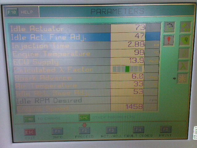

Pisalem wczesniej odnosnie dziwnie wysokich wolnych obrotów w mim sc tak jak polecaliscie wymieniłem krokowca i teraz zamiast trzymac obroty na poziomie ok 2000 tak jak wczesniej to obroty faluja
Dzis z pomoca kolegi z grupy podpielismy autko pod komputer nie wykazuje żadnych błedów ale czy te parametry które odczytuje sa prawidłowe zdjecia z ekranu w zał prosze o ewentualne uwagi czy wszystko OK bo rece mi opadają
pacjent silnik Punto 1,2 8v 75 km symbol centralki zaczyna sie na IAW18 B4

coś za wysoka temp cieczy, powinna być o 10 stopni mniejsza
błędy jakieś są bo widać ten czerwony wykrzyknik

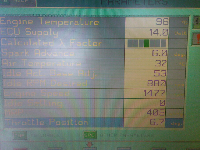

i jakieś małe podcisnienie map czyta chyba że inny wałek masz
Wałek jest inny bo od światka sportowy tem cieczy w sumie moze byc bo długo chodził i wiatrak praktycznie cały czas był właczony wiec wydaje mi sie ze ok
Wiesz moze jaka wartosc powinien miec ten ostatni parametr na pierwszym zdjeciu co ma 6,7 bo to cos chyba od przepustnicy wiec moze to wina tego
> moze to wina tego
czujnik położenia przepustnicy ale wydaje się być ok
a ten nowy krokowiec masz napewno sprawny?
Bo ja tak zmieniałem na używki to dopiero nr 3 był okay heh
Sprawdz czy przepustnice (klapkę) masz dobrze wyregulowaną...może nie jest całkowicie zamknięta (śrubka reg lub zbyt napięta linka gazu)
a wiesz moze jaka powinnna byc wratosc tego parametru zeby na 100% było OK

jak miałem problemy z jałowymi to jedną z przyczynyn była niedomknięta przepustnica
spróbuj ją wyregulowac/ domknąć (jeżeli nie dolega szczelnie talerzyk...) a i położenie TPS się zmniejszy...
Jak byłem na kompie to mi mówiono, że serie mają tak właśnie 6-8st TPS..ja mam ustawionego na 3...czy nawet mniej...

w każdym silniku a zwłaszcza w dłubanym może być inaczej, spróbuj pokręcić śrubką i wyregulujesz sobie obroty ok.gif
a reset kompa robiłeś po zmianie krokowca ?
Tak robiłem reset i juz chyba doszedłem co jest grane
Wina nowego krokowca ma minimalnie inna koncówke jak w tym starym bp jak włoze starego i wykrece go tzz tak jak by był wysuniety to obroty nie faluja i w ten sposób moge je uregulowac tak jak chce
