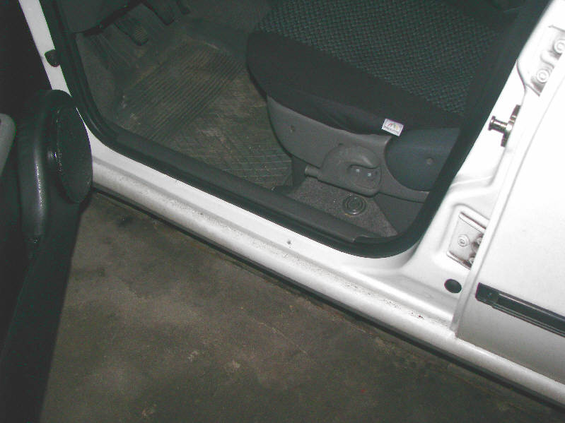

No to wychodzi na to że mocowanie w PII i PI się różnią nie ma na widoku żadnego torxa, za to właśnie widzę nakrętkę od wewnątrz fotela. (to zdjęcie to moje)

mocowane są chyba od wewnątrz fotela, czyli trzeba zdjąć tapicerkę na moje oko, bo też dzisiaj miałem z tym działać, ale za dużo roboty, a za mało czasu

Właśnie do tego doszedłem... i wstawiłem fotel na swoje miejsce...

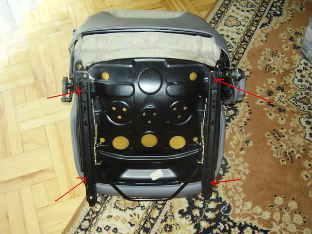

rzeczywiście da się to szybko zdemontować - fotki dla zainteresowanych
zdjęcie materiału z siedziska razem z listwą plastikową
tu widać dostęp do śruby mocującej fotel po odchyleniu materiału i gąbki siedziska
zamocowana regulacja - nie do końca plug&p
