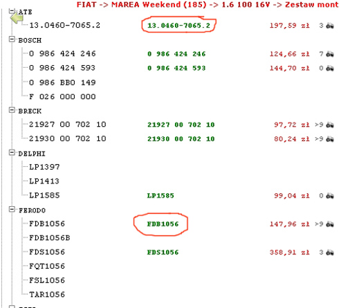

Sprawdziłem w katalogu Inter Cars i oto wynik:
Okazuje się że takie klocki są nie do kupienia na Allegro.
Czy ktoś z szanownych użytkowników MW 1.6 zakładał klocki Ferodo o innych numerach niż FDB 1056?
A jak tak , to o jakich? Raczej wolałbym Ferodo.

> wg katalogu fdb1040 też pasują...
Nie pasują. FDB 1040 są do sedana i mają długość 151 mm, a FDB 1056 są do Weekenda i mają długość 156 mm, więc za ..uja nie wejdą.
