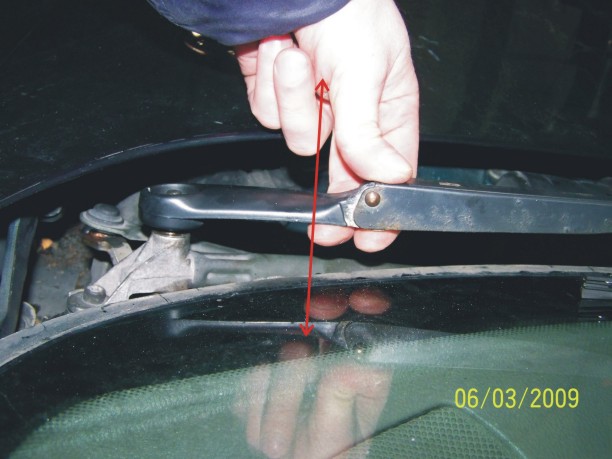

Wlasnie mam zdemontowane wycieraczki, bo rozsypal mi sie mechanizm
- odkrecamy nakretkie
- spryskujemy WD40 i czkamy kilka minut
- nastepnie zdecydowanie, dosc mocno, lecz z umiarem, szarpiemy ramieniem wycieraczki w kierunku szyba-do siebie, tak jak bysmy chcieli ulamac swirzen na ktorym jest zamocowana. Gora dol jest chyba malo precyzyjnym okresleniem. Calosc oparta jest na stozku, czyli takie dzialanie musi wywolac rozlaczenie elementow. Zaraz ide skladac, zrobie zdjecie i opisze jak szarpac, tak dla potomnosci

> kierunek szarpanai ramionami wycieraczek
