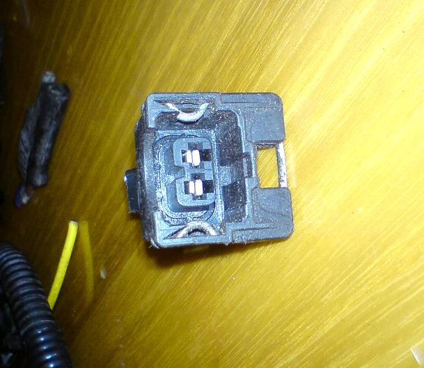

Czujnik temp w termostacie.
Pany długi czas miałem boje z gaśnieciem auta na ostrym hamowaniu.
Wczoraj po 3 dniach oglądania instalacji wyszło że wtyczka do czujnika który wchodzi do obudowy termostatu jest rozwalona.
Po lekkim zdrutowaniu na próbę auto przy b.ostrym hamowaniu np ze 120 km/h nie gaśnie.
Więc obstawiam ten czujnik - i teraz sprawa gdzie taką wtyczke dorwać.

Potrzebujesz tą niebieską wtyczke? Sam plastik czy z pinami i kawałkami kabli?
jescze ewentualnie porob jakies fotki wtyki poszukamy , obadamy moze cos sie znajdzie

przydałoby się z kawałkami kabli i tą zawleczką mealowa na kostce u mnie sie rozwaliło całe mocowanie

nie da rady porobić fotek bo rozwalona ta wtyczka

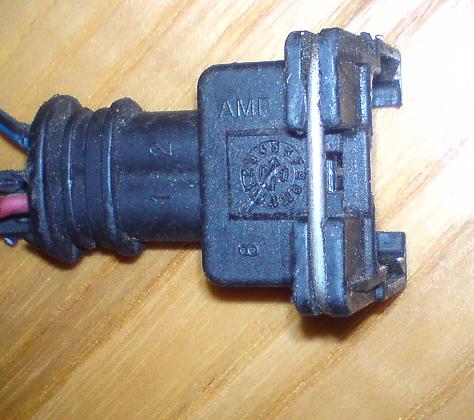

ok to ja ide porobic foto, jak to taka wtyka jak do wtrysków to ci podesle bo gdzies kilka miałem
> idz zrób fote, jak to taka wtyka jak do wtrysków to ci podesle bo
> gdzies kilka miałem
eeee troche ciezko auto mam 20 km od domu.
> das ?
to je to
> to je to
adres na priv i w poniedzielnik wysyłek zlosnik.gif bo dzis mi sie juz niechce z cmokami uzerac na poczcie zlosnik.gif

Jeśli to to co na zdjęciu to chyba będe miał taką wtyczkę. Po południu dam Ci znać i jak będzie to w poniedziałek Ci wyśle 893goodvibes.gif
juz nie trzeba
