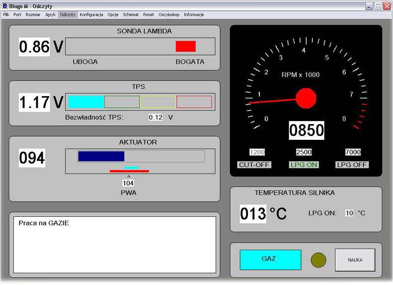

Kupilem,podlaczylem,podpiolem pod woz i macie tu screen'y z tego co sie pokazalo:
-Na benzynie:
Po minucie pokazalo sie cos takiego i zaczal jakos tak troszke nierowno pracowac(wahania obrotow bylo od 950-1150 irked.gif ale w sumie delikatne,nie szarpal ani nic takiego)
Na gazie zmienilo sie tylko tyle wiec jedna fotka (zdziwilo mnie tylko to,ze wskaznik temp. w zegarach pokazywal 70stopni a na kompie bylo ich 20 hmm.gif) na koniecwaytogo.gif
Dalibyscie rade wyjasnic o co chodzi z tymi krokami itp,zwlaszcza chodzi o te zakladki konfiguracja i opcje? hmm.gifblagam.gifwaytogo.gif

Wątpię, że komuś będzie się chciało pisać tu instrukcję. Studiuj sam, szukaj w historii. Czego nie rozumiesz zadawaj konkretne pytania.
Tryby sportowy/ekonomiczny w przypadku BINGO jest to pusta zakładka która została historycznie i nic nie daje.
Kroki to zakresy pracy aktuatora(silnika krokowego zwanego tez actuatorem attuatorem) czyli zaworu regulującego skład mieszanki. Zakres ten jest min 0-255 max kroków.

tak aby skład mieszanki czyli sygnał z sondy cały czas oscylował pomiędzy bogata a uboga - wtedy jest dobrze. Zrób oscyloskop na gazie a nie na NoPB.
> i jaki to ma wplyw na spalanie???
jak jest cały czas bogata to może palić dożo jak cały czas uboga to będzie palić zawory, jak oscyluje to powinno być ok.

nie do końca. Optymalnie jest po środku . Tak aby PWA było w granicach 80-110. Jak jest zbyt skrajnie to znaczy że jest źle zestrojony mikser+reduktor i raczej nie będzie to fajnie działać.
> działać.

> ok-czyli jak pokazuje 101 to powinno byc spoko
o ile lambda oscyluje

oscyluje,bo na poczatku jak wlaczylem to siedzialo na "uboga" i zero reakcji a jak sruba pokrecilem na parowniku(dosc duzo musialem pokrecic irked.gif) to zaczelo latac miedzy "uboga" a "bogata" wiec staralem sie ustrzelic tak,zeby jak najwiecej zielonego bylo biglaugh.gif
a takie pytanie mam-jak sie maksymalnie rozgrzeje(zalaczy sie wentylator juz pare razy wiec temp. jest kolo 90stopni) to zaczyna glupiec na niskich obrotach-standardowo trzyma jakies 750-850 i nagle schodzi do 500,znowu sie podnosi do 750 i opada na 500 niewiem.gif
jak dojade na sprzegle do skrzyzowania i akurat utrafie moment opadania obrotow do tych 500 to efektem jest zgasniecie silnika sciana.gif
do sie to zniwelowac jak pogrzebie w tym "Mnimalne/maksymalne otwarcie na bigu jalowym"??? hmm.gif

Edit: Ustawilem dzis PWA na 83(nie za nisko???) i staralem sie ustawic ta mieszanke,zeby oscylowalo i.... nie da rady-oscyluje jakies 2-3 minuty a pozniej z zaleznosci czego jest blizej albo ustawia sie na "Uboga" albo na "Bogata" i przestaje sie ruszac irked.gif
podkrece srube troche i zaczyna znowu,a po 3 minutach umiera sciana.gif jak porusze to znowu zaczyna i pozniej dead swieca.gif

spróbuj dać szersze zakresy ruchu krokowego na biegu jałowym.
Ustawilem teraz tak:
98 PWA, odciecie przy 7000(teraz mam proszke ponad 100 na dwojce devil.gif),zwiekszylem zakres krokow na jalowym i wszystko smiga az milo vibra.gif (odpukac mlot.gifmlotek.gifsciana.gif)
