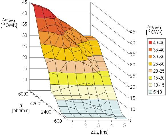

...przy okazji poprawek po robocie gazowników. Ponieważ jakimś cudem zabrakło kabla przy czujniku temp. to dla celów poznawczych wlutowałem sobie przedłużkę - szeregowo z czujnikiem temp. 10 kilowego czipa zlosnik.gif którego miałem akurat pod ręką za 0,10 PLNa.
Efekt nieco mnie rozczarował hehe.gif ale czułem że coś się zmieniło... hmm.gif tyle że na gorsze. Mówię o benzynie - mieszanka zrobiła się za bogata, lambda praktycznie stoi na 0,9-0,99V. A na gazie za to zgodnie z oczekiwaniami - mieszanka nieruszona, auto normalnie pali. Trudno jednak nie oprzeć się wrażeniu, że auto lepiej przyspiesza w zakresie 2-4 k obrotów, powyżej nie czuję żadnej różnicy. Czyli zmieniła się w jakiś sposób mapa zapłonu. Na pewno zapłon się przesunął z powodu zwiększenia obciążenia silnika - jak na rysunku (super rozwinięta elektronika w 1.4 określa je na podstawie czasu wtrysku a nie MAP sensora, czyli pierwsze skrzypce grają czujniki temp. i lambda, reszta to dzieło przypadku). Zapłon powinien być też uzależniony od temperatury (w niższych temp. czas spalania mieszanki się wydłuża). I teraz pytanie: kto wie czy w naszych brykach mapa zapłonu jest też zależna od temperatury powietrza? Info na ten temat w necie generalnie brak. niewiem.gif
> jesteś swiadomy tego co zrobiłeś?
to się nazywa czip-varjator tylko nie wiem w którą stronę zadziałał zlosnik.gif
teoretycznie w temperaturze -10 *C benzyna spala się o 20% dłużej niż przy otoczeniu 20*C, a przy - 40 o 35%, to sporo więc komp musi korygować zapłon o te parametry. I robi to tyle że w zależności od temp. silnika, a czy robi korektę od temp. powietrza i o ile to nikt nie wie niewiem.gif
