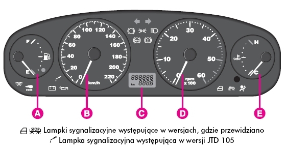

Ani jedna ani druga wygląd jak długopis a na dole ma kropelkę koloru czerwonego. Z tego co wyczytałem to ta kontrolka występuje tylko w dieslach.
> w dieslach.
Ktora?
> czerwonego.

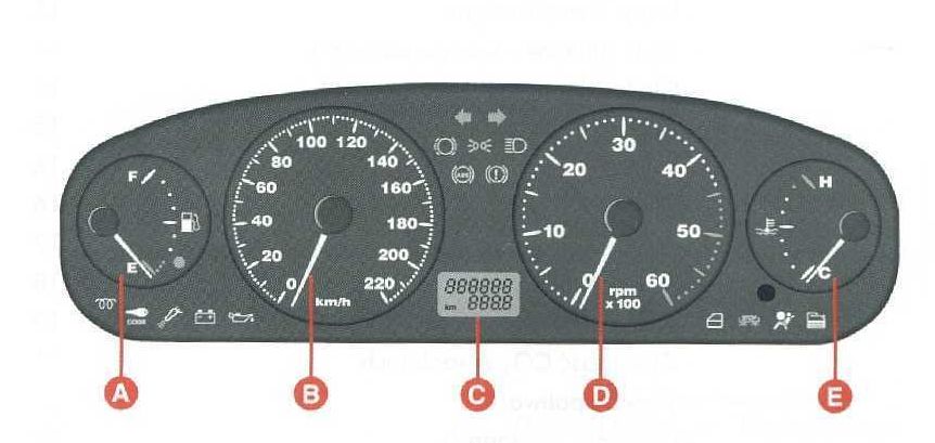

Dawno temu robiłam zdjęcie kontrolkom w swoim liczniku słaba jakość zdjęcia ale nic takiego nie ma
W mądrej instrukcji pisze tak :
Po obróceniu kluczyka w położenie
MAR lampka zapala się , ale powinna
zgasnąć po ok. 2 sekundach.
Gdy lampka pulsuje przez 30 sekund,
oznacza to, że poziom oleju
znajduje się w pobliżu minimalnego,
jeżeli świeci światłem ciągłym przez
30 sekund, oznacza to że poziom
oleju jest poniżej minimalnego.
Gdy lampka pulsuje z przedłużonymi
przerwami, oznacza to, że występuje usterka w systemie odczytywania
poziomu oleju. Zwrócić się do
