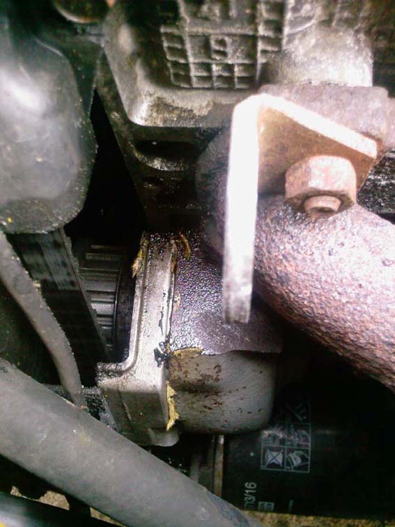

skad wyciek..
i co jest powodem?? lokalizacja??? pompa wody miedzy rozrzadem a kolektorem wydechowym...
mam tak samo, co rozłoże i złoże silnik ciągle mi tam nie wiadomo skąd leci i mam pół bloku od tej strony w oleju :/
oring na walku rozrzadu do wymiany hmm.gif?
> oring na walku rozrzadu do wymiany ?
Oring to z drugiej strony,tu masz uszczelniacz grinser006.gifgrinser006.gifgrinser006.gif
> przyjmuje lekcje z pokora i zawijam do jamki
Jeszcze nieprzyglądałem się temu dokładnie, ale zerkłem za osłone rozrządu przy pokrywie zaworów i z niej mi wycieka i prawdopodobnie właśnie tam ścieka na dól confused.gif
Pewnie to nie jest powodem, ale przynajmniej mam nadzieje, że to jednak to zlosnik.gif chociaż wątpie, bo po drugiej stronie od strony skrzyni też lekko sączy zlosnik.gif
1 uszczelniacz wałka
2. uszczelka pod pokrywa zaworow
3. upg

> nigdy tego nie rozumialem a mlody nie jestem co to UPG tak
> konkretnie??
uszczelka pod glowica
