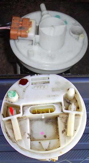

W moim CC mam zamontowaną pompę z obudową do której wtyczka dochodzi od góry (czyli tak jak w SPi). Na allegro widziałem pompę od MPi do której wtyczka dochodzi z boku. Potrzebna mi pompa która daje 3 bary. I teraz niech mi ktoś powie czy wkład od pompy mpi będzie pasował do pompy spi? Czy może muszę całą obudowę wymienić?

W załączniku jest fotka pokazująca obie obudowy

najlepiej kupic nowy wklad 3 bar i wlozyc do obecnej obudowy, obudowa z wkladem 3 barowym ( bez powrotu) nic Ci nie da bo nie podpasuje do baku z cc grinser006.gif
A czy ktoś mi powie czy to zadziała?
Czyli teraz mam listwę która ma powrót paliwa do baku i pewnie jakiś zaworek który kontroluje ciśnienie w niej. Bo jeśli zapodam ten wkład 3 Bar to ten zaworek i tak zrobi swoje i spuści przy mniejszym... A może wymienić ten wkład i zaślepić powrót przy pompie i listwie?
Jeśli kombinuje po rusku to niech mnie ktoś naprostuje...
