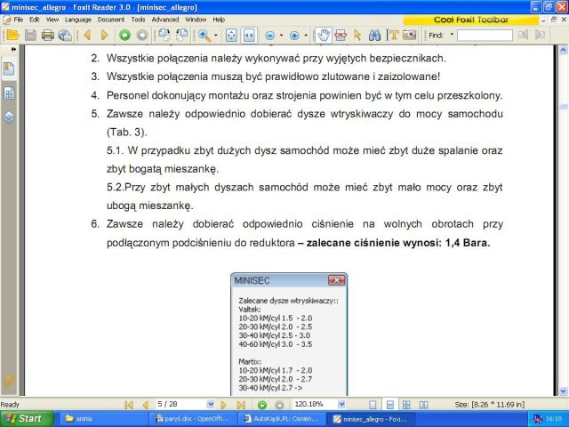

Pytam bo znalazlem cos takiego:

znalazlem jeszcze dwie instrukcje i kazda mowi co innego:)

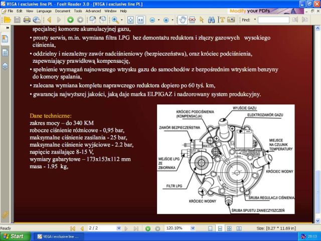

a moj reduktor wyglada tak:
