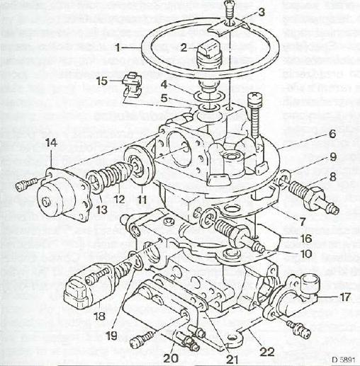

A czy jakiś schemacik można poprosić, abym wiedział którą uszczelkę ruszyć. I czy trzeba coś przy okazji innego zmieniać?

są 3 uszczelki, zerknij na foto:
w tym wątku mowa o uszczelce nr 22, między korpusem przepustnicy, a kolektorem dolotowym
niestety, nie mam pod ręką jej numeru
pozostałe 2 uszczelki to:
nr 1 (nr 0836304, koszt ok. 10zł)
nr 7 (nr 0817572, koszt 30-35zł)

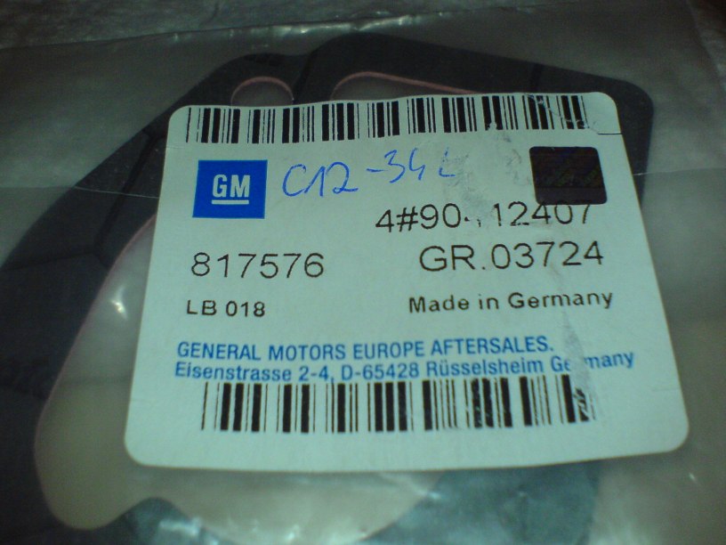

EDIT: znalazłem :-) uszczelka "22" pod przepustnicą to 817576, ok. 10-11zł)

A skąd wyciągnąłeś te numerki?
Mam EPC ale, te dane nie zwracają mi wyników. Zwracają natomiast po tym kodzie na górze naklejki, za znakiem '#'.
w EPC występuje i jedno, i drugie :-)

Tak, też do tego doszedłem, ale w mojej wersji niestety EPC 1.0.4.10 Release nie udaje się wyszukać zaznaczając "numer katalogowy" po Twoich numerach choć są one prawidłowe.
Ale dzięki, numerki się przydadzą, mam już tą dolną i po numerach zamówię sobie też dwie pozostałe i wymienię wszystko.
