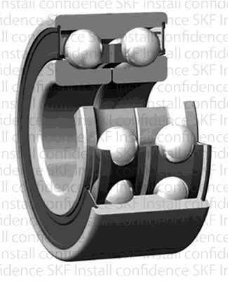

Otóż niestety mam problem z lewym przednim łożyskiem już mocno chuczy szczegółnie na trasie przy na lekkim łuku w prawo przy wiekszej prędkości i dlatego mam pytanie słyszałem że jak się ma ABS to łożysko jest inne tzn. ma jakiś sensor magnetyczny który przekazuje do czujnika ABS jak szybko kręci się koło i wtedy reaguje tzn. że jak włoże zwykłe łożysko to ABS nie będzie działać ???
Po czym poznać że te łożysko ma w sobie ten sensor ???

Akurat nie masz racji , w tym roczniku do ABS-u stosowano łożysko ze ścieżką magnetyczną więc po zamontowaniu zwykłego układ nie będzie w ogóle działał zlosnik.gif
> cuda hehe gość mi to mówił w sklepie z częsciami i był bardzo
> poważny dlatego prawie mu uwierzyłem,
Był powazny bo mówił prawdę.
Po tym że ma z jednej strony osłonę magnetyczną i inny nr niż zwykłe
