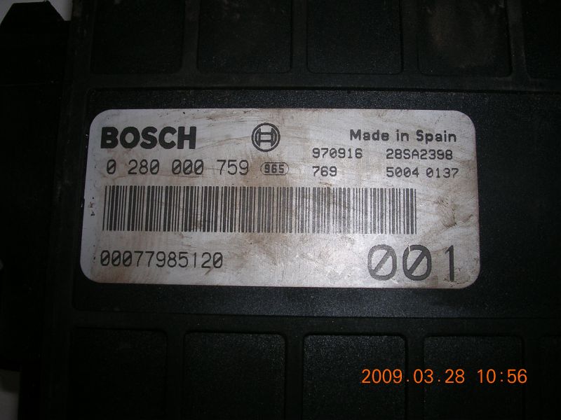

Co podejdzie z UNO 1.0 FIRE z takim komp. (zdjecie w załaczniku) do CCS?
-skrzynia biegów (jaka dłuższa bedzie?)
-alternator?
- rozrusznik?
- kolektor dolotowy + wtrysk?
- głowica tzn. popychacze hydraliczne??
Z góry dzięki za odp.!!

Może wkład pompy paliwa.
popychaczy hydr. tam ni ma- jest na płytki
Alternator, rozrusznik napewno spasują.
Skrzynia ma inne mocowanie górne i trzeba modzić.
Kolektor dolotowy... nie pamiętam czy jest ten sam rozstaw szpilek, a wtrysk tam jest chyba ten sam co w 900.
