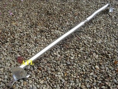

Nie każda rozpórka będzie pasować pod dolot Yankowy, chyba będziesz musiał wybrać albo rozpórka albo dolot
Może to Ci pomoże

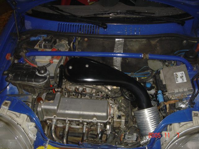

No i spoko z ta rozporka z tym ze ja mam ciutke nizej i teraz nie wiem czy zdjac rozporke i zamontowac dolot i ja potem przykrecic czy jak
> czy jak
Odkręć rozpórkę, zamontuj dolot a potem zamontuj rozpórkę
teraz pasuje czy nie bo na foto za bardzo nie widać
Nie pasuje za uja bo siedzi krzywo bo rozporka go nie puszcza zeby wszedl na swoje miejsce. Ta rozporka jest podobna do tej zoltej ze zdjecia tylko ze jest nizej obsadzona
