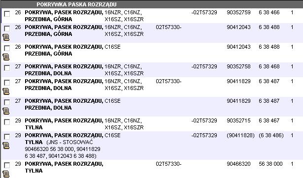

mam prośbę o jakiś rysunek pokazowy kompletnej osłony
ewentualnie numerow katalogowych....
gdzie ewentualnie najtaniej kupić...
> 1 - 6 38 493
> 2 - 6 38 492
moja oslona jest inna...
Ok. Obrazek i numery podaję dla C16NZ od Kadetta. W moim EPC w Astrze z tym silnikiem występuje tylko osłona ze szkicem 20, 21, 25. Ale numery w nawiasach odpowiadają tej drugiej osłonie w Kadett'cie spineyes.gif
Innymi słowy jeśli Twoja osłona jest 3-częściowa to numerki czerwone, a jeśli 4-częściowa to niebieskie.
19 - 6 38 055 (6 38 466)
20 - 6 38 466
21 - 6 38 465
22 - 6 38 056 (6 38 468)
23 - 6 38 467
24 - 6 38 058
25 - 6 38 464
moja osłona to ta z kadeta...
23 - 6 38 467
24 - 6 38 058
i teraz jak gdzie ja najtaniej kupić?
> 23 - 6 38 467
> 24 - 6 38 058
