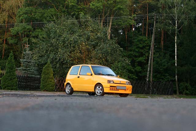

Ja mam 145/70 na 5,5" i jest całkiem fajnie , potrzebne foto ? zlosnik.gif

> a to nie sa 7 calowe KBS-y??
Modelowo są prawie identyczne . To są Melber X1 , 5,5" , ET7 , 4x98
> nie są
> a no rzeczywiście cos za slabo naciagniete te oponki
