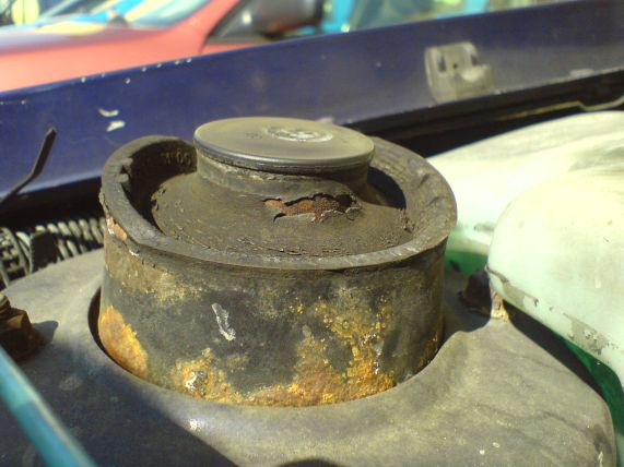

Wiosna, więc usuwamy usterki, których nabawiły się nasze auta od jesieni. Więc i ja przyjrzałem się zawieszeniu i mam pękniętą górną poduszkę przedniego amortyzatora, już się ładnie wybrzuszyła i porwała, więc czas na jej wymianę. Ale problem jest także w tym, że przy bujaniu autem z tego właśnie amortyzatora słychać syczenie, z drugiego cisza. Oprócz tego ładnie odbija, auto jedzie tak jak powinno.
Czy to koniec amorka, czy po wymianie poduszki będzie lepiej?

A kolega to moze wrzuciczdjecie swojej poduchy amora??
Z góry thx
> Z góry thx

Przepraszam, że tak późno, ale ciągle zapominałem o tym.
Fotki poniżej.
Patrząc z przodu...
...z lewej...
...od wnętrza komory silnika.

O [kurza twarz] .. a ja jak zmieniałem to myślałem że gorzej wyglądać nie może ... a jednak.
