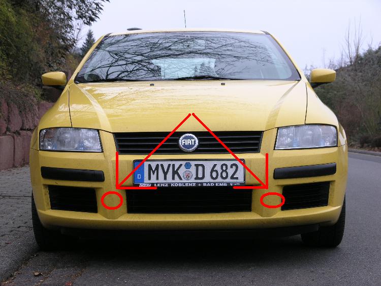

Lokalizacja pokazana na Photo (wyżej się nie da, uniemożliwia belka zderzaka).
Czyli czterech nie ma co wsadzac nawet?
Pytam tylko teoretycznie.

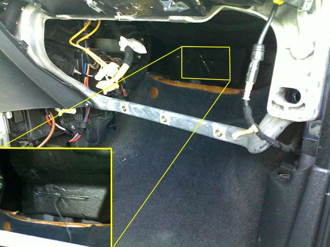

A ktoredy pusciles kabelek z komory do kabiny? Zdaje sie jest cos pod nogami pasazera, tak hmm.gif
Otwór technologiczny na przegrodzie czołowej po prawej stronie (na wysokości pasażera, za schowkiem) ... ja pociągnąłem inna drogą, ponieważ nie wiedziałem jeszcze o owym otworze pad.gifzlosnik.gif

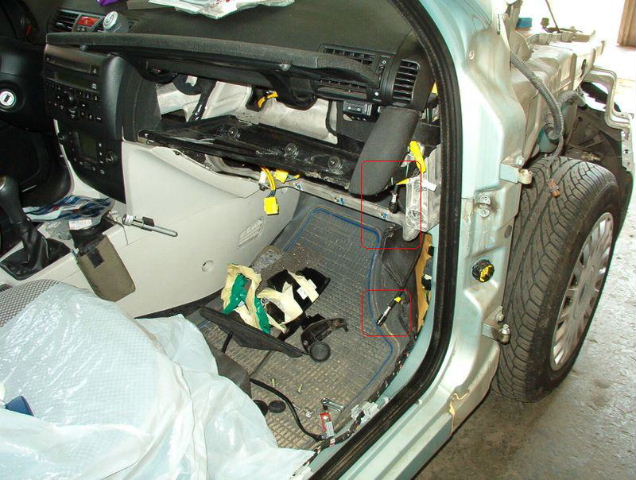

Sporo sie naszukalem zanim znalazlem ten otwor icon_rolleyes.gif. Dla lepszego pola manewru mozna zdemontowac dolny schowek a z drugiej strony odchylic wygluszenie komory silnikowej. Przy silniku jest gumowa zaslepka w ktorej trzeba zrobic dziure a potem mozna uzyc dlugiego srubokreta zeby przebic sie do wnetrza przez pianke. Jak widac na zdjeciu ponizej pianka ma krzyzowe naciecie zeby bylo latwiej.
Nastepnie kabel idzie za filtrem przeciw-pylkowym, nad pedalami, za wajcha od otwierania klapy i dalej progiem i tylnim boczkiem za schowek w bagazniku.
Narazie nie mam podlaczonych przednich i dzialaja tylko tylnie ale jakby co to instalacja juz jest gotowa zeby.GIF
A jak zdemontowałeś dolny schowek? A dokładniej co zrobiłeś z tą linką? Rozpiołeś, czy przeciołeś plastik schowka(ten który po zmontowaniu jest niewidoczny). Do czego służy ta linka?
Co do demontazu schowka to napewno trzeba wyjac plastik w ktorym jest wylacznik poduszki pasazera, plastik ktory pasazer ma nad czubkami butow i wysciolke gornego schowka. Wtedy zobaczysz wszystkie śruby, czesc na imbus czesc na torx.
Potem juz tylko zostaje rozpiac podswietlenie schowka i kostke Airbaga.

Ale jesli chodzi o mnie to myslalem nad taka ich lokalizacja:
Mowa tutaj o czerwonych kropkach. Miedzy srodkowymi max wymiar +/- 5cm by sie zmiescilo.
Rozwazalem tez umieszczenie dwoch srodkowych w miejscach zaznaczonych zolta kropa ale nie wiem co tam jest pod spodem czy aby przypadkiem nie stykaly sie z metalem oraz czy nie łapały by ramki rejestracji frown.gif

Ja chciałem 2 w żółte kropki, i 2 skrajne jak te czerwone. A wiesz co jest pod tymi czerwonymi ? Pusto tam?

No właśnie tutaj mam problem bo tak naprawde jeszcze nigdy tego zderzaka nie zdejmowałem i nie wiem co tam jest pod zoltymi.
Z czerwonymi nie powinno byc klopotu bo sa na tym czarnym plastiku wiec podobnie jak z tylu beda troche wysuniete.
