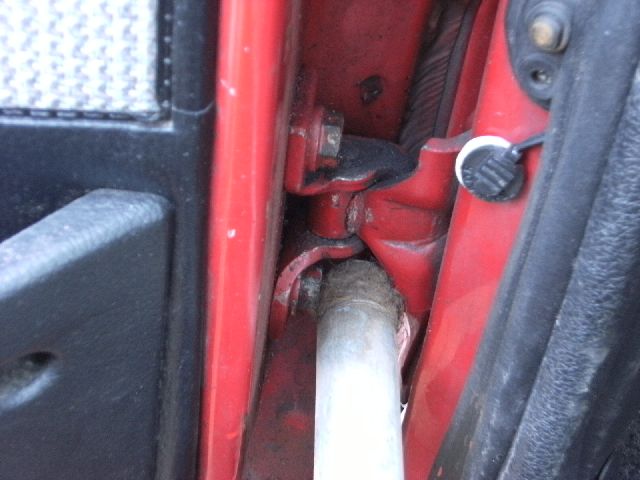

Można podnieść na zawiasach. Miałem ten sam problem po odebraniu auta od dupy nie blacharza. Wystarczyło umieścić rurke o średnicy 2 cm w zawiasie tak, by przy domykaniu zawias od strony drzwi opierał się na śrubie. Wtedy delikatnie, ja to robiłem pulsacyjnie, ciągniesz drzwi (jakbys je zamykał ale dalej z rurką w środku) i zawias się delikatnie odgina. ok.gif U mnie takie podginanie trzyma już rok. ok.gif
Wygląda to tak:
Może i nie jest zbyt fachowe ale spełniło swoją funkcję hehe.gifzlosnik.gifgrinser006.gifok.gif
