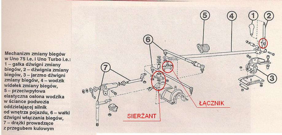

> jest to taka mała charakterystyczna dźwigienka z trzema "przegubami -
> sworzniami" konstrukcji jak ten w wahaczu.
Nazywa się łącznikiem drążka zmiany biegów - sierżantem. Kosztuje dużo bo 180 zł.
> klik
to z "kliku" to faktycznie łącznik, a sierżant to coś innego:
hmm.gif Dziwne, bo to właśnie stąd, z tego forum (bo sam bym na to nie wpadł) usłyszałem tą nazwę, nawet foto było - że ten łącznik to sierżant niewiem.gif
Z drugiej strony podałem link do aukcji carserwisu Fiata... Wiec chyba wiedzą co sprzedają i jak to nazwać.
> sierżant
nazwa wzięła się od podobieństwa kształtu do dystynkcji sierżanta
tu masz rację w całej rozciągłości: łącznik to łącznik, a sierżant to kątowa dźwignia pośrednia (z ksiązki "fiat uno", WKŁ).
