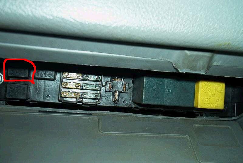

Pamiętam,jak Punti zapodał kiedyś schematy z jakiejś wypasionej instrukcji serwisowej,gdzie byla mowa o przekaźniku,ale potem na spocie pierwszy z brzegu ELX został osłuchany ,i okazało się,ze przy załączaniu światel mijania nic nie cyka...
Bo i nie cyka ! biglaugh.gif A przekaznik jest...w centralce wyposażenia dodatkowego (nad schowkiem) cfaniaczek.gif
Pamiętam też wiele dyskusji na temat zmiany reflektorów z H4 na H1,i zawsze byla tam mowa o tym,ze przełączniki zespolone pod kierownicą są różne dla wersji z lampami H1 i H4,z racji na to,ze w H4 po wlączeniu dlugich świateł gaśnie włókno mijania,a w H1 świeca się obie zarówki...to tez nieprawda - przelączniki są takie same - widać to nawet w Eperze - nie ma osobnego przelącznika dla ELX/GT i innych wersji z H1...
Więc jakim cudem w ELX-ie/GT,z przelącznikiem takim,jak w S/SX-ie,ktory odcina zasilanie mijania po wlączeniu długich,mijania nie gasną ?
Ano powoduje to wlasnie przekaźnik,oznaczony na schemacie Puntiego jako "przekaźnik świateł mijania" biglaugh.gif - jest on tak połączony z instalacją elektryczną,ze po włączeniu świateł długich daje dodatkowe (z pominięciem przelacznika pod kierownicą) zasilanie na światła mijania biglaugh.gif - po prostu cewka jest połączona z zasilaniem św.długich,a styki zwierne z jednej strony z +12V,a z drugiej z kablem,idącym do zarowki światla mijania...mozna bardzo latwo to sprawdzić,wyciągając z centralki wyposazenia dodatkowego gorny,lewy przekaźnik...wtedy swiatla mijania będą gasły po załączeniu dlugich,jak w lampach H4.
Jaki z tego morał - Fiat jest zakręconą firmą,z zakręconymi inżynierami rotfl.gif,no i trzeba jednak się wykosztować na instalację osobnych przekaźników jeszcze przez zimą... wink.gif
na żarówce mijania - 13,36V sick.gif,ale po włączeniu długich skacze do 13,45V zlosnik.gif - widać,ze przekaznik trochę odciąża wtedy styki przelączbika pod kierownicą...ale masa jest nadal cieniutka,więc spadki tak czy tak są znaczne...

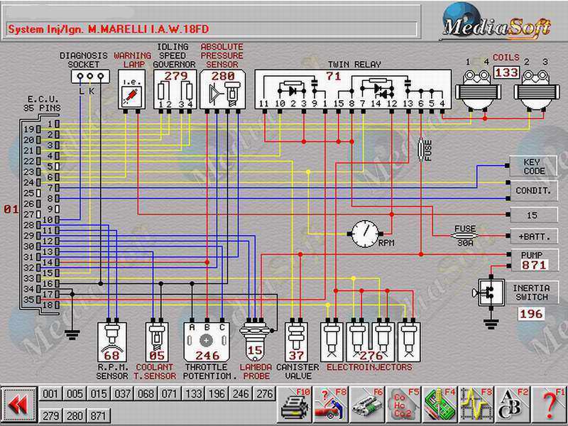

ot
moglbys zapodac schemacik calego osprzetu silnika i wszystkiego co sie z tym laczy? zlosnik.gif20.GIF
> ot
> sie z tym laczy?
> 16v ofc
Konkretnie do 16v nie widziałem jeszcze w miarę dokładnego schematu. Inna sprawa, że jest to samo co 8v, nie licząć róznicy podłączenia drugiej pary wtryskiwaczy. Jedyne co mam w zasobach to taki poglądowy schemat ECU + czujniki.
