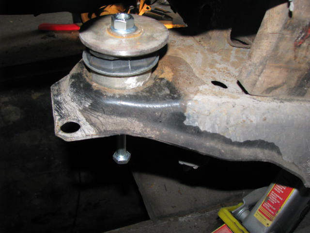

Prasę to niekoniecznie smile.gifhttp://autokacik.pl/showflat.php?Cat=0&a...e#Post282004492
zerknij, pozdrawiam!
> O dzięki! To już w sumie dużo upraszcza.
> Te tylne tuleje da się ugryźć w podobny sposób?
Nie chcą tego wrzucić do manuali frown.gif Ale cieszę się, że komuś mogą pomóc moje prace. Podejrzewam, że tylne tuleje w ten sam sposób wymienisz, tylko że oczywiście najpierw jedną potem drugą, żeby się na czymś trzymało. Ja u siebie nie wymieniałem, nie było potrzeby. Radzę wymienić najpierw te przednie i zobaczyć czy jest poprawa.

Jedyna rzecz, której się obawiam, to tylko żeby te stare poduszki chciały wyjść z belki. Jak nie będą miały ochoty, to trzeba będzie belkę wyjąć.
Podobny do Twojego przyrząd do zakładania nowej poduszki jestem w stanie bez problemu wykonać, bo mam dostęp do tokarki.
ja wybiłem wszystkie majzlem, szło opornie oprócz jednej która wypadła sama
> wypadła sama
> a to mój wciskacz
Wydaje mi się, że wypadną same, tak jak u mnie smile.gif Rzel, też feste prasa cool.gif
