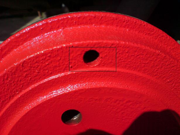

Mam problem ze zdjęciem bębnów w moim miśku. Zastanawia mnie także po co jest ta dziura(załącznik)? Może ona w czymś pomóc?
a zdjac nie mozesz bo rant zapewne sie zrobil i szczeka o niego trzyma
wkręc w miejsce śrub mocujących koło śrubę o wiekszej średnicy po przekątnej to zejdą bez problemu ok.gif

wkrec m10 w miejsce srub ktore trzymaja beben (w bebnie jest wiekszy otwor i sruba zaprze sie o piaste wypychajac beben)

i nie bedziesz potrzebował młotka !!!!
