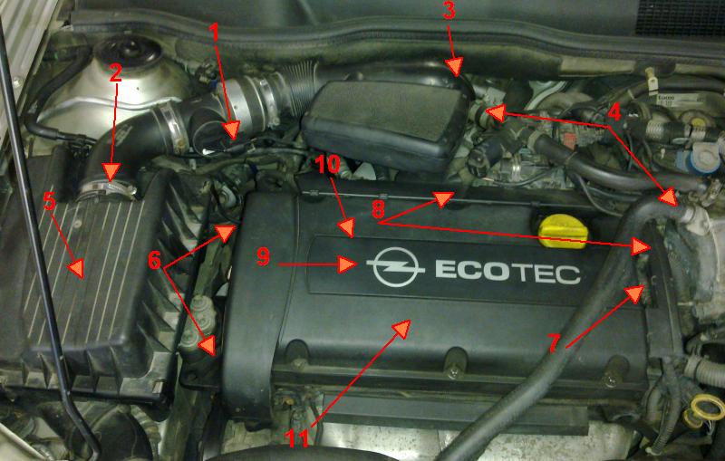

Po kolejnych 2 latach postanowiłem skontrolować stan luzów zaworowych. Przy okazji zrobiłem kilka fotek więc poniżej zamieszczę małego manuala.
Krótki manual dot kontroli luzu zaworowego w ASTRZE G silnik Z16XEP. Może się komuś przyda.
Pracy na około 1 godzinkę. Robota nieskomplikowana i na słoneczku. Przy okazji można także sprawdzić stan przepustnicy i ewentualnie ją wyczyścić. Poniżej widok silnika i osprzętu oraz opis co należy i co warto.
1- odpinamy wtyczkę czujnika temperatury powietrza dolotowego
2- luzujemy opaskę rękawa dolotu i odpinamy go od filtra powietrza
3- luzujemy opaskę i odpinamy rękaw od przepustnicy
4- w moim przypadku odpinam jeszcze przewód dolotowy LPG i przewód kompensacji reduktora
5- wymontowyjemy filtr powietrza
6- odkręcamy 2 śrubki osłony paska rozrządu. Osłonę wystarczy tylko odchylić ale można ją też całkiem wyjąć, choć to wymaga trochę gimnastyki.
7- odpinamy wtyk od modułu zapłonowego (DIS)
8- wysuwamy chwyty przewodów
9- przesuwamy w prawo i wyciągamy osłonkę modułu zapłonowego
10- odkręcamy dwie śruby torx DISa i go do góry wyciągamy (akurat modułu na fotce nie widać bo jest pod osłonką)
11- wymontowujemy pokrywę rozrządu
