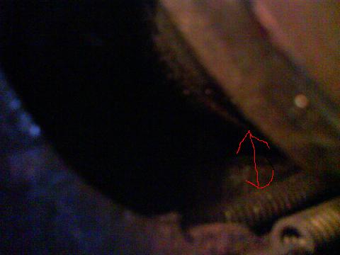

dokladne ogledziny wykazaly cos jakby obtarcie na obwodzie piasty.... okazalo sie za jak samochod na kolach to ciut inaczej uklada sie juz w samym bebnie linka recznego - wygina sie delikatnei w luk ku gorze i pancerz w jakim ta linka jest obciera o piaste powodujac szalenie wkur...czajace piszczenie - ulozenie linki oraz zlapanie lekko opaska sprawe zalatwilo....
cala droge do domu od mechaniora smialem sie jak pustak z tej "usterki"

W którym miejscu trzeba zagiąć linkę i jak ją ułożyć i złapać opaską zaciskową, bo wczoraj nawet przy 120km/h mi dziadostwo piszczało? sciana.gif

linka prowizorycznie spieta jest ze sprezyna sciagajaca szczeki - na tyle by ja delikatnie odsunac od piasty
neistety foto pogladowego nie mam - ale znajac zycie opaska zbyt dlugo nei wytrzyma wiec jest szansa ze bede - tym razem sam - sciagal beben wink.gif
a linka ociera od dolu piasty mniej - zdejmiesz beben zobaczysz od razu - linka recznego widoczna jest nad sprezyna sciagajaca szczeki

Postaram się dzisiaj zbadać sprawę, może coś mi się uda zaradzić na to lekko wnerwiające piszczenie rant.gifzlosnik.gif
EDIT:
Opaska zaciskowa gruba, tyrtyrka, sztuk 2, dla pewności grinser006.gif, podwieszamy linkę
Dzięki podciągnięciu linki z zewnątrz "do góry" w bębnie odsunie się ona od piasty i ni bydzie skrzypiało biglaugh.gif
Po całej operacji trzeba zmontować wszystko i wyregulować linki ręcznego przy dźwigni waytogo.gif

W niedzielę znów dłubaliśmy i 700km prób dowiodło, że "nowy" sposób jest skuteczny yay.gif
Z materiałów dodatkowych potrzebne będzie jakieś 50cm drutu oink.gif ocynkowanego fi 1-1,5mm zlosnik.gif
Obecna- połączenie linki od ręcznego ze sprężyną szczęk przy pomocy drucika
> U mnie ta metoda dała radę przez 200km
> drucika
> po 800 km też upadła
> ale w weekend znów rozkręcam i walczę dalej
ee to u mnie dziala.. od miesiaca opaska elektryczna smile.gif w typowo miejskich warunkach czyli hamulce maja co robic wink.gif
a tez wlasnie jest podciagnieta linka w taki sam sposob - do sprezynki od szczek smile.gif
> ee to u mnie dziala.. od miesiaca opaska elektryczna w typowo
U mnie było na 2 opaskach, żeby "dobrze" trzymało grinser006.gif i nie dało rady crazy.gif
U mnie warunki miejsko-górsko- przedstawicielsko handlowe, czyli koszmar dla hamulców swiety.gif
> sprezynki od szczek
