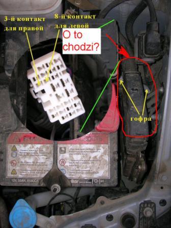

Co to za element w silniku ktory znajduje sie miedzy wlewem plynu do spryskiwaczy a akumulatorem ? - takie cos czarnego cienkiego podluznego

tak to , czyli to jest komputer ? myslalam ze jest on w srodku samochodu , tzn pod kokpitem (tam gdzie liczniki itp)

nie mam narazie aparatu ale to ten element co pokazal instruktor33 na obrazku

magicalsnap200904242202.png MODUŁ STERUJĄCY SILNIKA (ECM): SIRIUS D42R wykonuje kawał roboty:1) OBWÓD ZASILANIA AKUMULATORA, UZIEMIENIA, ELEKTRONICZNIE STEROWANEGO UKŁADU WTRYSKOWEGO & CZUJNIKA POZYCJI WAŁU KORBOWEGO (CKP) 2) OBWÓD POMPY PALIWOWEJ, WTRYSKIWACZA I SONDY LAMBDA 3) OBWÓD IAC I CZUJNIKÓW (ECT, NIERÓWNA DROGA, T-MAP, ACP, TEMPERATURA PAROWNIKA, SPALANIE STUKOWE) 4) OBWÓD ZESTAWU WSKAŹNIKÓW, ELEKTRYCZNEGO ZAWORU RECYRKULACJI SPALIN (EEGR), POMPY PALIWOWEJ I TCM 5) OBWÓD CZUJNIKA POŁOŻENIA WAŁKA ROZRZĄDU, ZAWORU ELEKTROMAGNETYCZNEGO ODSYSANIA ZBIORNIKA UKŁADU POCHŁANIANIA PAR PALIWA, ZESTAWU WSKAŹNIKÓW I CZUJNIKA PRĘDKOŚCI POJAZDU (VSS) 6) OBWÓD ZESTAWU WSKAŹNIKÓW, WYŁĄCZNIKA CIŚNIENIOWEGO WSPOMAGANIA KIEROWNICY I PRZEŁĄCZNIKA LO 7) OBWÓD DLC, SYGNALIZACJI AWARII (MIL) & PRZEŁĄCZNIKA LO
