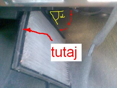

Szukałeś za schowkiem od strony pasażera.
Dzięki ! odnalazłem pod schowkiem,umieszczony jest pionowo i ciężko go było zauważyć.
> Jezeli chcesz wymienic, bedziesz musial najpierw go zlamac
może nie złamać a zgiąć :-)
Tam sa specjalne kreski, wedlug tych kresek trzeba nozem przeciac, i zlamac. Co prawda ostatni raz mi jakos bez tego lamanija cie udalo wink.gif
> udalo
rzeczywiście - można złamać :-)
