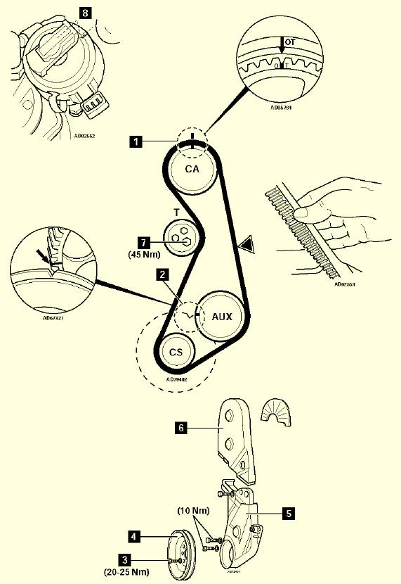

wymiana rozrzadu w mk3 1.8 ABS
> nikt nie wie
Ja daję zarobić mechanikowi...
> ja wiem - za proste żeby tłumaczyc
ustawic na punkty, odkrecic napinacz, wymienic pasek, naciagnac, dokrecic? zlosnik.gif
chociaz jakies info gdzie sa punkty czy cus?
> dokrecic?
po zdjęciu osłony musisz jeszcze raz założyc koło pasowe i ustawic znaki jak po lewej w kółku,
czyli to wycięcie na kole pasowym ma się pokrywac ze znakiem na kole zębatym aparatu zapłonowego
jak wszystko zgrasz to dopiero odkręcasz koło pasowe, rolkę i zdejmujesz pasek - miłej zabawy waytogo.gif
