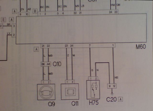

W załączniku masz schemat mniej-więcej jak to wygląda
H75 - wyłacznik
> H75 - wyłacznik
Ok,
Jak widzisz wyłącznik a właściwie przełącznik nie ma z nią nic wspólnego.
Te niby oporniki w wyłączniku służą według mnie tylko do ciągłej kontroli sprawności obwodu.
To centralka wyłącza tak naprawdę poduszkę.
Oczywiście można się bawić w zrobienie tego na oporniku tylko to bedzie takie troche rozwiązanie zastępcze wink.gif
> Tak Q11 poduszka pasażera
> wspólnego.
Muszę popatrzeć na schemat centralki airbagu mojego auta (pewnie to samo co Punto 1) i zobaczyć, czy tam taki patent przewidzieli, bo fabryka tego nie dawała wink.gif
Zgadza się w 100% , dostaje na pin 7 sygnał masy przy małej rezystancji jednego z rezystorów albo zbliżony do napięcia zasilania lub raczej 5V przy pozycji przełącznika na rezystor o dużej oporności ok.gif

W srodku sa 2 oporniki 100 ohm i 400 ohm , połpzenie wyłącznika zmienia rezystancjie i w ten sposób informowany jest sterownik o włacznieu lub wyłaczeniu poduszki pasażera
