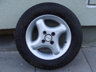

Wiem że potrzebne są śruby z kołnierzami ale co dalej długość ta sama co do stalówek.Feli zapodaje fote z załączonym obrazku
Moim zdaniem śruby o długości gwintu 32 mm ze stożkiem oczywiście i będzie ok ok.gif
Edit: w poldolotach były takie śruby montowane do alumów...O ile dobrze pamiętam to były trzy długości gwintów: 27 mm, 32 mm i 37 mm.W motoryzacyjnym coś koło 3 zł szt ok.gif
A teraz jak mam założone stalówki w swoim SC to śruby mają jaką długość??? Jak by dało rade to zapodajcie koledzy mi jakis link z allegro które śrubencje wziąść do alumów??? zlosnik.gif
Jeżeli moje przypuszczenia się sprawdzą to potrzebujesz śrub M12-32mm x 1,25 np z tej aukcji ok.gif
Kolega VojciechU ma takie alu na zimę więc zapytaj jego i będziesz miał pewność waytogo.gif
kup srube o dlugosci 32mm. Najlepiej podjedz do jakiegos sklepu daewoo i kup sruby do poldota, koszt to okolo 2.5zl/szt
EDIT a jak jestes ze Zgierza to podjedz na ul. Przedzalniana daewoo jest tuz za auto samem, blizej Przybyszewskiego
Jak szukałem śrub do alufelg to zmierzyłem ile wystaje gwintu po włożeniu w felgę stalową i tyle samo ma wystawać na feldze aluminiowej. Na przodzie mogą być dłuższe ale z tylu trzeba uważać aby nie były za długie bo zablokuje koła. Oczywiście śruby stożkowe.
