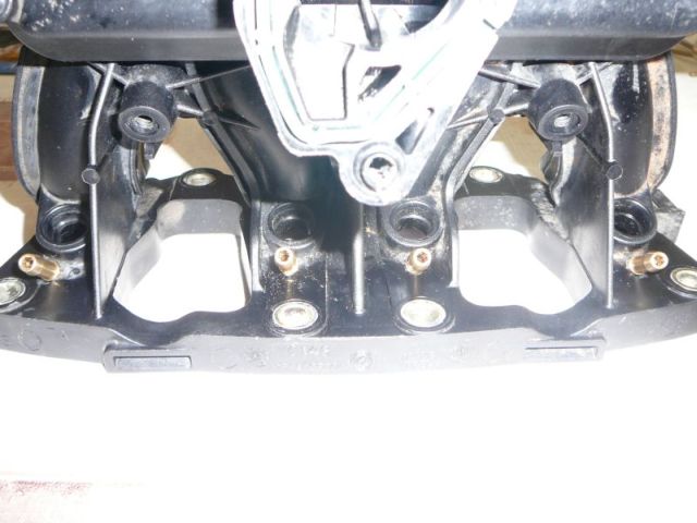

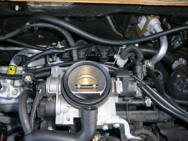

> utworzyłem galerię
> oto adres:
> http://elisa.pxd.pl/album/9417/1/matrix
no widac po montazu listwy ze u kolegi wezyki listwa - kolektor beda sie ekstremalnie roznic dlugoscia, znowu druciarze sie trafili, bardzo dobra listwa wtryskowa a umieszczenie jej fatalne
uważasz że powinienem to poprawić ?
słyszałem o równych długościach ale nie brałem sobie tego zbytnio do serca.
popraw jeśli się mylę, że max długość to 30cm ?
czy masz zdjęcie poprawnie założonego matrixa ?
to bym zgapił.
dzięki

u mnie sa tak
> u mnie sa tak
a dasz fotkę nieco niżej, teraz widać wtryskiwacz a chciałbym zobaczyć jak idą przewody lpg do dysz, z góry dzięki
nie dam rady nie wejdzie aparat musialbym od spodu ale nie mam kanalu mam za to nowy patent na dysze:)
u mnie najdłuższy przewód ma 25cm, najkrótszy chyba 15cm, ale instalka chodzi pięknie, zero stresu nie licząc parownika.
zastanawiam się czy poprawiać.
firma gaz-tech która zakładała instalkę w mej pandzie gazuje naprawdę dobre wozy nie robi tego od wczoraj.
jakie są objawy złych długości węży których ja nie czuję ???
