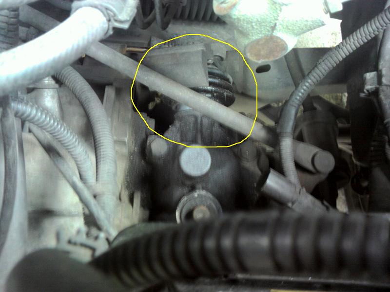

skrzynia biegów stuka czy to moze przez to??
> normalne
> jest to wybierak biegów
kurde bo nie wiem co jest nie tak cały czas stuka mi ta skrzynia (chyba skrzynia).Jak wcisne sprzegło mniej stuka.Auto jakoś bardziej sie przez to telepie.
