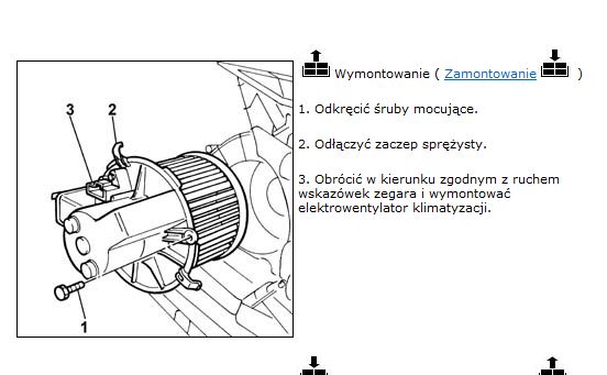

Też mi zaczął namiętnie świerszczyć, a już po gwarancji. Muszę się ruszyć i to zrobić. Znalazłem coś takiego:

Jestem już po uśmierceniu świerszcza, żeby wykręcić wentylator trzeba użyć klucza 5,5mm - 1 wkręt (u mnie tak było)
Zaczepy "sprężyste" na rysunku są plastikowe wiec uważajcie. Wyczyściłem komutator papierem ściernym, wstrzyknąłem trochę oleju (mobil s 10w40 zlosnik.gif) do łożysk i nałożyłem trochę smaru grafitowego na łożysko, zamontowałem i po parunastu przejechanych km nie ma świerszcza. Jeśli się wykluje nowy dam znać na ile to pomogło.

odsuń fotel kierowcy max do tylu, połóż się pod kierownica, dobrze by było gdybyś miał jakieś źródło światła żeby poświecić na wentylator, wypnij przewody które wchodzą do wentylatora. O ile się nie mylę to jest jeden lub dwa wkręty - odkręć je. Delikatnie obróć wentylator w prawo, powinien być luźny i powinieneś go wyciągnąć. Resztę zrób tak jak opisałem wyżej.
