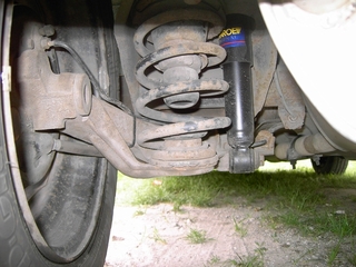

Problem dotyczy kropka jak w temacie zawieszenie tylne (ustawienie kół |--/), co było robione - nowe hamulce bębny oraz zestawy naprawcze do tego nowe amorki a nadal krzywo!! dodatkowo tnie opony jak żyletka.
Byłem na stacji kontroli powiedzieli ze wina mechanika - pojechałem do mechanika powiedział ze bąki były kręcone i uderzone w krawężnik muszę jeszcze blacharza odwiedzić – mechanik powiedział wymiana belki z tyłu czy się z tym zgadzacie czy na początek zbadać geometrie wszystkich kół. Pytanie co poradzić?? bo już naprawde dostaje jobla

Oponki cięte od wewnętrynej strony od środka i to co mnie dziwi to ze na stronie prawej gdzie jest skrzywienie jest to samo aktualnie opony zieniłem z lewej na prawą bo bierznik się zblizał do niebezpiecznej wartości a tak to wygloda na realu jak poniżej
prawa strona dolem leci do środka na drugim zdjeciu widać na ustawieniach gum
P.S. Geometrie kół mam na jutro na 9 moze wydruk coś powie z przodu idealne jak nówki raz ustawione i do tej pory oki, ten tył mnie martwi.
belka może i wygląda na solidną ale samo mocowanie wahaczy jest delikatne i możliwe że tu nastąpiło wygięcie

A więc belka jak okreslili na stacji kontroli pojazdów badając geometrie ze nie tylko belke mam do wymiany ale i mechanika, wydruk pokazał że bylo spie### przez mechanika przy wymianie zestawów naprawczych i amorków, zamiast rosciąć jak nie chciało wyjść, to napi$$#$ młodkiem, az pokrzywił frown.gif
Pojechałalem do ala mechanika papier mu pokazuje a on mówi ze tego nie robił tylko pracownik którego zwolnił i twierdzi ze bonki kreciłem wiec jade do wulkanizatora by dal mi potwierdzenie zakupu nowych felg i opon zimowych, ala mechanik nadal twierdzi swoje ale sprawa polubownie załatwiona (bracia be karków pomogli) ma zapłacić za belke i wymiane na stacji kontroli u mechanika z 15 letnim doświaczeniem w ASO po tym wszystkim jestem za kopaniem kanału i podrecznikiem "zrób to sam" nawed jak by to miala być wymiana bulbazatora pod tylnym dopalaczen NX smile.gif - nie ma to jak domowy warsztat
