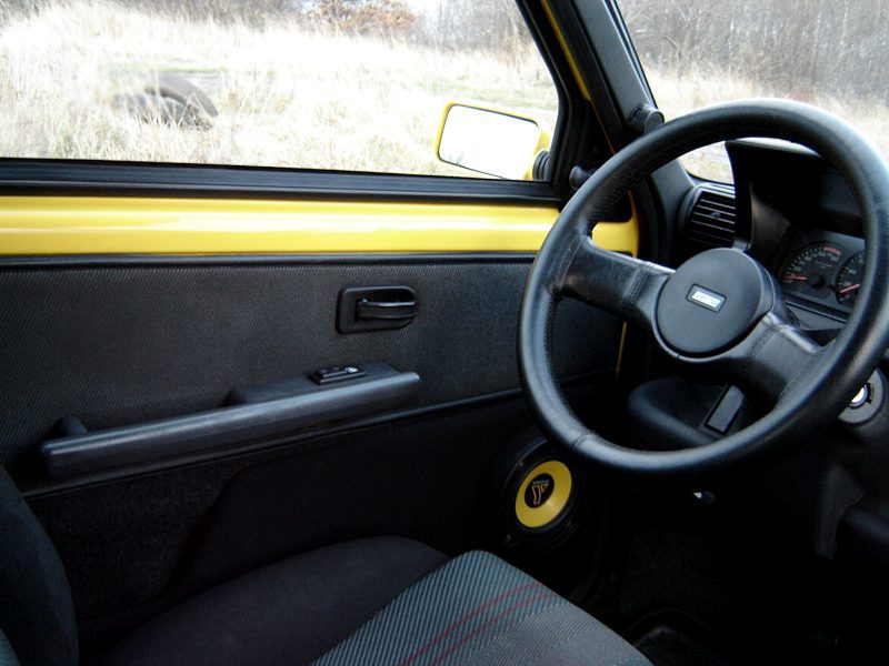

Ja obszywałem swoją identycznym pokrowcem. Robiłem to na kierze skórzanej z ccs i ramiona sobie zostawiłem w oryginalnej skórze zlosnik.gif
Klejów, ani nic nie trzeba, dobrze ponaciągać i efekt jest, już rok z tym jeżdżę i jest git waytogo.gif
Taką fote mam, coś widać
